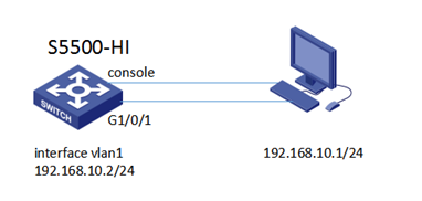

2 组网图
电脑使用网线和console线连接交换机。

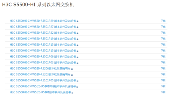

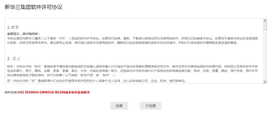

#华三官网下载所需要的升级版本,本案例以S5500-HI为例。如若是其他型号,根据具体的型号下载对应版本。
点击同意,下载即可。

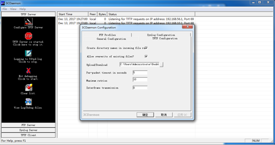

#在3CDaemon利用TFTP上传所要升级的版本文件夹
选择文件夹H3C S5500HI-CMW520-R5206。

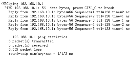

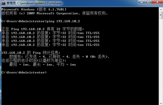

#配置PC和交换机地址,保证PC和交换机之间可以互通
PC地址:192.168.10.1
交换机地址:192.168.10.2

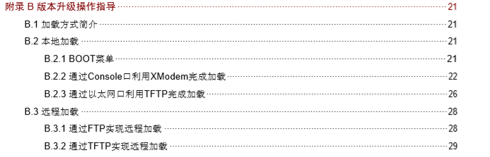

其中有软件版本说明书,有软件版本升级指导

你在官网上  产品服务与支持->软件下载->交换机;找到交换机的型号,然后把你需要的版本下载下来,有的下载的压缩包里有软件的版本说明书,有的不在压缩包里,要自己下载,()
先看看软件版本说明书,再升级。说明书里有说明这个版本适合的机型,在说明书最后有升级的详细方法。可以观摩。
