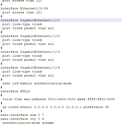

接收不到核心交换机vlan配置信息无法接入vlan,求解!
新交换的prot link type trunk,port trunk permit vlan all这个接口插在上游同配置接口上上!接收不到核心交换机信息无法接入vlan,设置文件和上游一样,只是ip和vlan不一样!route static是一样的!上游都可以用!请问怎么解决……

您的描述没看太明白,接入交换机上的vlan,在核心上也都要创建上,
就是多个交换机串联,每个交换机一个VLAN

接收不到核心交换机信息无法接入vlan?这句是啥意思
其他的看你描述应该是上行口把vlan都放通了,然后你还需要手动在接入交换机上创建vlan,并且把相关接口划分到这个vlan才能正常使用。
ip route-static是写静态路由的,你跟上游写的一样怕是有点问题,另外你要是网关在核心上,接入上如果只是想实现基本通信也不用写静态呀

和上游配置一样只是vlan网段不一样,就是联不通本地10.0.17也无法接入核心交换机的vlan 103
林子 知了小白
核心交换机的all接的10.0.0.16,17的all口接在16的all口上!

你得在交换机上创建相关vlan啊
