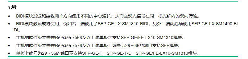

http://www.h3c.com/cn/Service/Document_Software/Document_Center/Switches/Catalog/S7500X/S7500X/Installation/Card_Manual/LSQM1GP40TS8FD0_Card_Manual-6PW104/
单板手册写了是支持SFP模块。但是你检查下有没有如下限制
还有光口的speed是调不了的,如果能亮会自适应为1000M。
建议你直接找一根LC-LC尾纤插在模块的收发两口,先本地测试没问题再考虑跟对端对接的问题。
