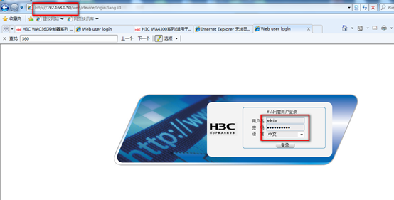

1.    登陆设备
地址:192.168.0.50
用户名:admin
密码:h3capadmin

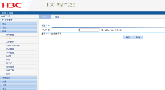

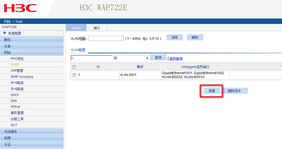

2.    新建内网无线网段vlan2
在设备WEB页面,选择“网络→VLAN”。单击<新建>按钮,创建vlan2。

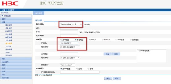

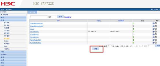

3.    新建interface vlan 2地址为192.168.10.1
在设备WEB页面,选择“设备→端口管理”。单击<新建>按钮,创建interface vlan2的地址。

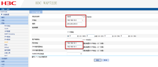

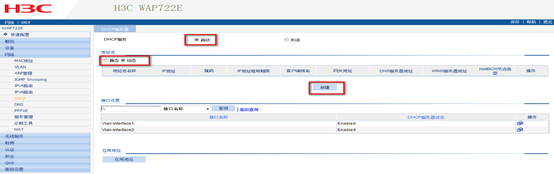

4.    创建DHCP服务器,为内网无线终端分配地址
在设备WEB页面,选择“网络→DHCP”。“DHCP服务”更改为“启动”,地址池选择“动态”,单击<新建>按钮,创建VLAN2的地址池

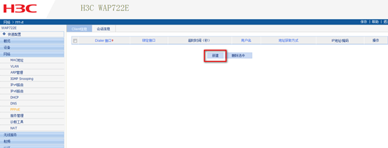

5.    配置PPPOE拨号上网方式。
在设备WEB页面,选择“网络→PPPoE”。单击<新建>按钮,输入账号密码进行拨号

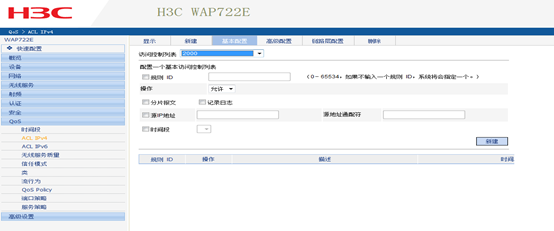

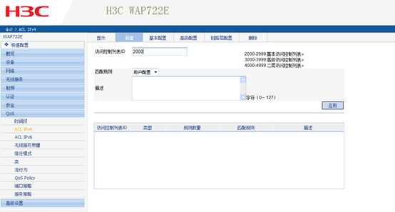

6.    创建acl
在设备WEB页面,选择“QoS→ACL IPv4→新建”,创建访问控制列表为2000的acl并规则为允许

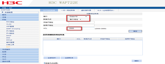

7.    配置NAT
在设备WEB页面,选择“网络→NAT→NAT动态地址转换”,接口选择拨号口,转换方式为接口地址,acl选择刚才创建的2000

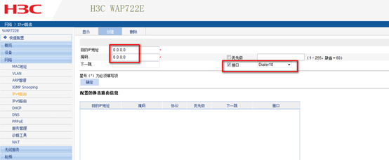

8.    配置默认路由
在设备WEB页面,选择“网络→IPv4路由”,单击<创建>,创建目的地址和掩码都为0.0.0.0,接口为拨号口的默认路由

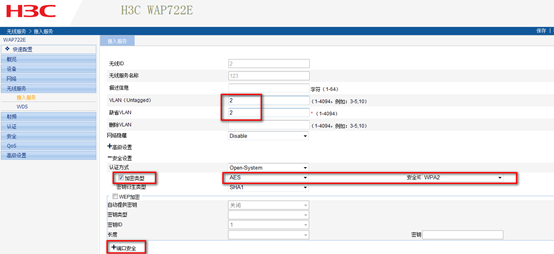

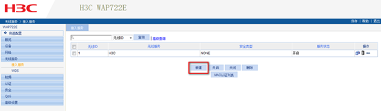

9.    创建无线服务

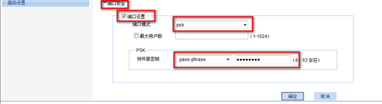

在设备WEB页面,选择“无线服务→接入服务”,单击<新建>按钮,创建无线服务,使其所属vlan为2,并配置psk加密

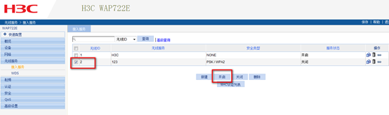

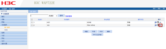

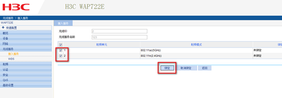

10. 绑定射频口并开启无线服务
在设备WEB页面,选择“无线服务→接入服务”,单击<>按钮绑定射频口,绑定成功后开启无线服务

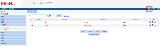

11. 配置完成后不要忘记保存配置,防止断电配置丢失
点击右上角“保存”按钮
