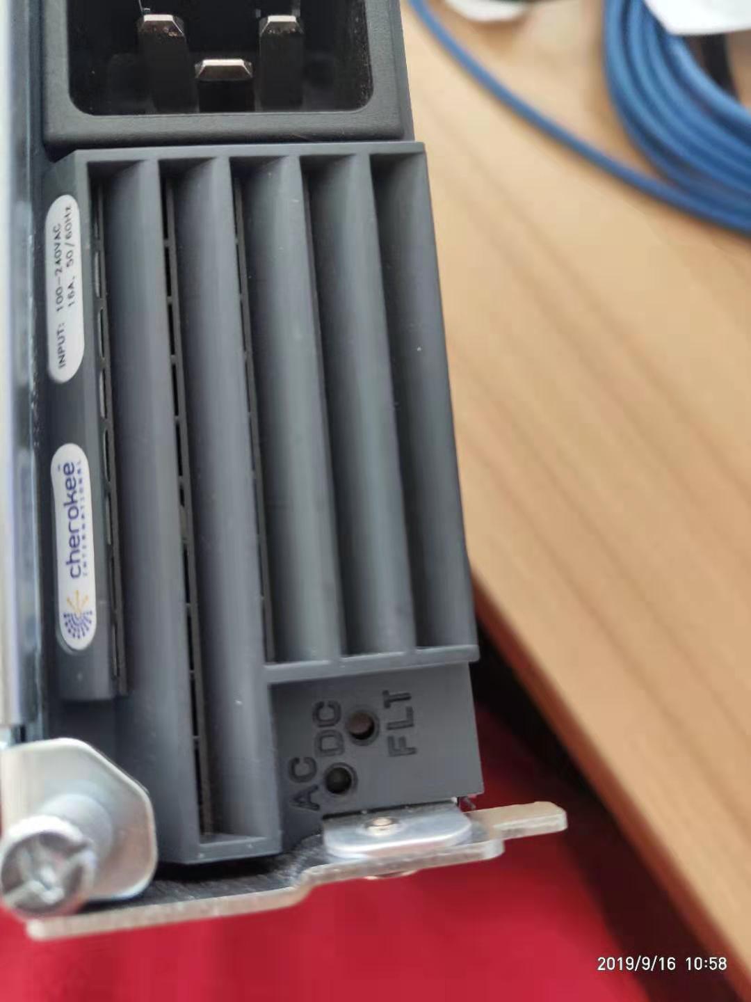

S10508上电源指示灯绿色和红色指示灯都亮。整机不加电。
2019-09-16提问
  • 1收藏,2434浏览
AC/DC  FLT AC/AD指示灯绿色灯,FLT指示灯红灯。
没法更换备件做替换测试。请问一下可能是什么的问题。
粉丝:53人 关注:5人
从现象看,电源硬件故障的可能性大,现场可以更换电源线测试下,如果故障依旧,那就是电源故障了。解决请采纳
400 让我们确认问题。我们手头又没有备件测试。又牵涉到坏件返还的问题,才想问问。要不直接走正常流程就好了。

有3个电源。都是一样的问题。电源线的概率有吗?
zhiliao_JHKjl 发表时间:2019-09-16
3个都这样的可能性不大啊,可以测测
24号扣子 发表时间:2019-09-16
这个机器,我看配置的话,应该是一块2500W的电源就可以3块电源都坏的概率,很低吧
我手头没有相关配件。现在只有3个电源。整机不加电,没法做测试啊
主要是机器过保修了。这很头疼。
这种情况的话,找400更换吧,说明下情况即可

电源模块的开关打开了吗 ?
没有找到电源模块的开关。
zhiliao_JHKjl 发表时间:2019-09-16 更多>>
没有找到电源模块的开关。
