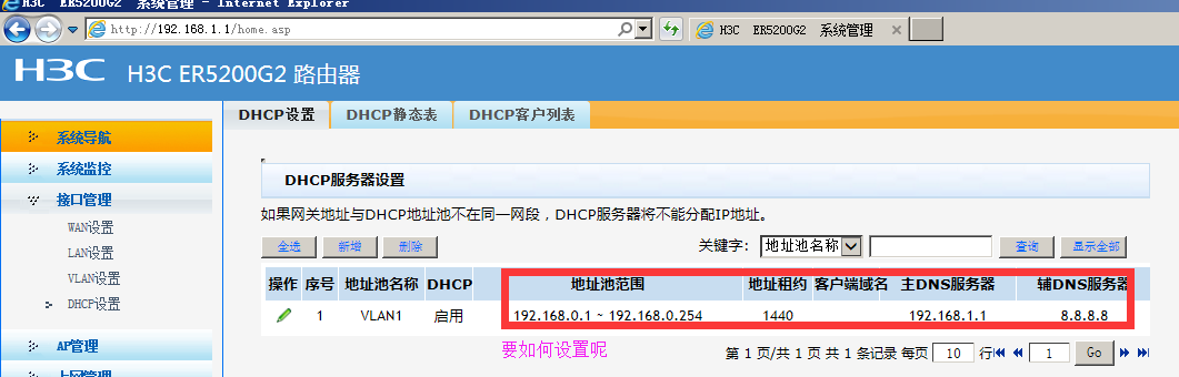

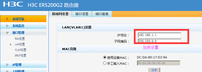

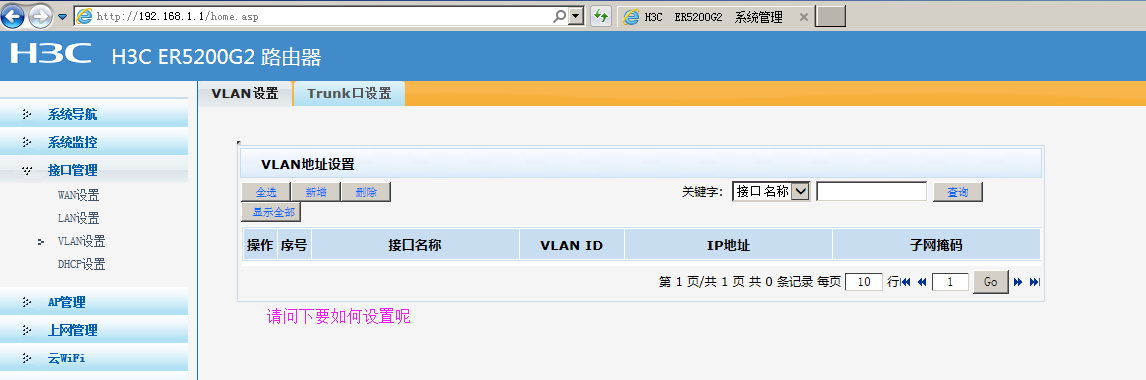

请教下,如果要划出VLAN:
3个段
VLAN1:192.168.1.1--192.168.1.254  掩码255.255.255.0
VLAN2:192.168.2.1--192.168.2.254  掩码255.255.255.0
VLAN3:192.168.3.1--192.168.4.254  掩码255.255.254.0
另 VLAN2与VLAN3若互访要如何置呢?若VLAN2仅单向访问VLAN3又要如何设置呢?

子网掩码都按24位规划,可以看下官网手册
https://www.h3c.com/cn/Service/Document_Software/Document_Center/Home/Routers/00-Public/Configure/User_Manual/H3C_ER_G2_UM-6W111/
巧克力 知了小白
多VLAN互访,只要设置了VLAN就可以,路由器默认都能互访,单方向的话估计你要上核心三层
寂东 九段
粉丝:226人 关注:3人
要使用3个网段,你掩码就不能用16位,得用标准C类24位,而且得设置trunk链路,根据您的需求,建议加一台三层交换机,三层交换的工作有交换机来做,一般多vlan组网都是按照路由器加三层交换的方式来做的,路由交换功能都放在路由器上,也容易形成性能瓶颈
