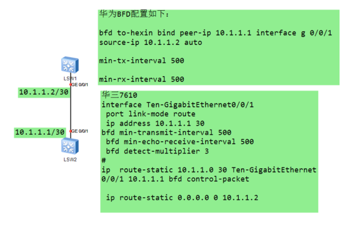

华三S7610和华为BFD auto方式对接需要用哪种方式?查找S7610手册有一种control-packet配置方式,不知道这种方式是否可行?电脑模拟器冲突,无法模拟。给出配置,求大神指导。
华为BFD配置如下:
bfd to-hexin bind peer-ip 10.1.1.1 interface g 0/0/1 source-ip 10.1.1.2 auto

你先看下华为的auto模式的工作原理是什么,单跳还是多跳啊 对比下华三的就可以了 原理应该都一样的 就是叫法不同吧
查找资料对接是会有问题得,知了社区就有一个案例,https://zhiliao.h3c.com/Theme/details/17622,你可以看看

华三控制报文形式可以传多跳。华为确实不太懂,可以搜一下华为的auto代表什么

华三和华为的BFD实现机制还是有点区别的,华为的采用本地和远端标识符的,在华三的设备中并没有这两个概念,华为的自动模式也是通过发现远端标识符建立的会话
大佬有更详细得回答吗?我看产品文档得话跟你说得很类似
