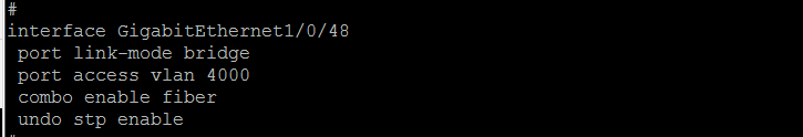

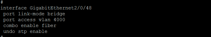

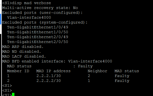

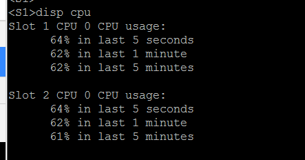

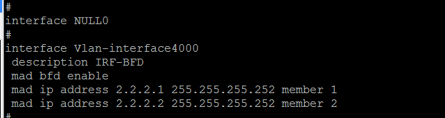

模拟器配置irf 后MAD 状态显示fault ,STP已经关闭,而且关闭STP后CPU利用率很高
zhiliao_7mp5T 知了小白

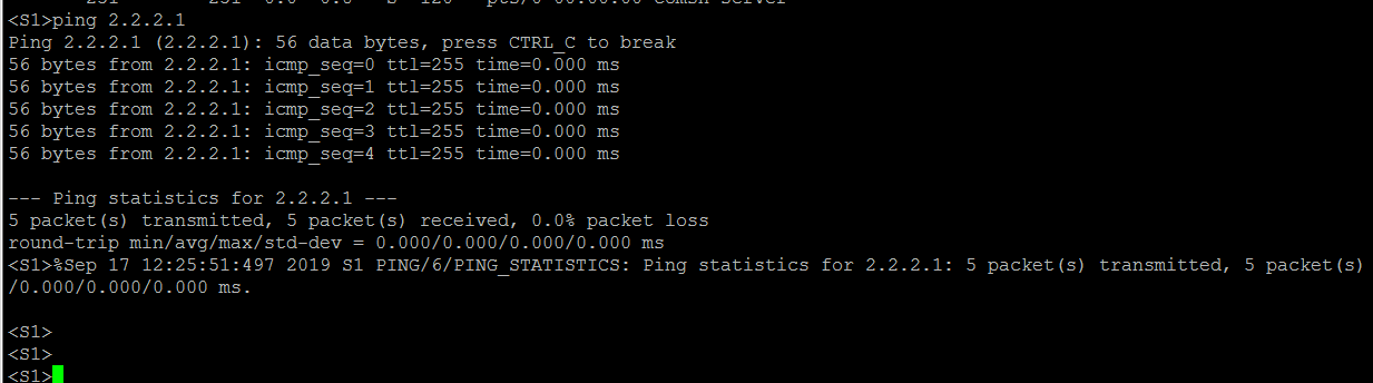

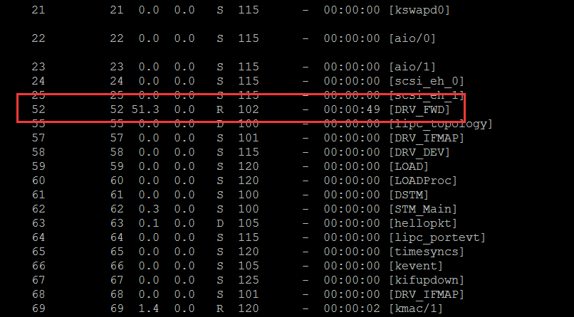

链路状态是正常的,在两个交换机上可以Ping ,端口也是UP的 , CPU 进程是  [DRV_FWD]
佚名 九段
粉丝:25人 关注:0人
BFD MAD工作状态不正常,需要检查BFD MAD链路的连通状态
CPU利用率高,看是啥进程
寂东 九段
粉丝:226人 关注:3人
在用聚合口做mad检测的时候,确实存在这个问题,我也遇到过,个人觉得,这个检测,用一个物理口足够,没必要用那么多物理口,所以,建议您用一个物理口做mad检测,将端口加入vlan,启用vlan三层虚接口,在虚接口上启用mad检测,这样就没问题了
