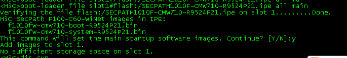

这个空间不够怎么释放呢

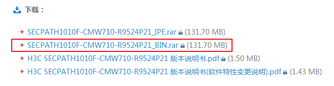

这款设备应该是1G内存设备把,内存小设备,我碰到过。先备份原来的配置文件,先将原来的镜像包删掉,具体解决方案如下:
http://www.h3c.com/cn/d_201908/1218618_30005_40.htm#_Toc15326461
直接下载其中的.bin的压缩包
解压出来传到设备
Boot指bin文件和system文件
<H3C>boot-loader file boot cfa0:/saaa system ?
  cfa0:        Device name
  slot1#cfa0:  Device name
版本配套列表如下:
用我这个方法试试

后面用1G的版本升级成功了,但是我用命令查slot 1内存是2G的,不知道为什么2G的版本刷不进去

可以把设备里面原来的那个版本删了,然后在加载新版本。
粉丝:27人 关注:0人
delete /unreserved 删下不要的版本文件
