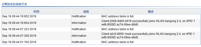

h3c 4320i-ACN 日志出现 MAC address table is full
2019-09-18提问
  • 1收藏,2667浏览

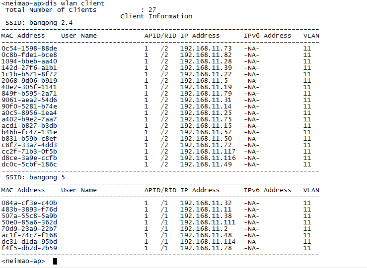

日志与带机量如图
求问什么情况,两个频段2.4  5   带机量如上图所示

ap有线口进入的广播报文太多了,建议上行交换机下行口做好端口隔离,控制一下ap学习mac表项的规模。
同一个二层是能学到mac信息的,ap的表的规格只有256,如果你做了端口隔离,ap是不会学到其他交换机接口下的终端的mac信息的。端口隔离需要在交换机上做,在物理口下配置port-isolate enable

兄弟,端口隔离不是用来隔离客户端之间的通信吗?上层交换机如何隔离广播报文,求命令或例子,感谢
zhiliao_95100 发表时间:2019-09-18
skylar 发表时间:2019-09-18

不用关注,应当是你有线网络中终端多导致
