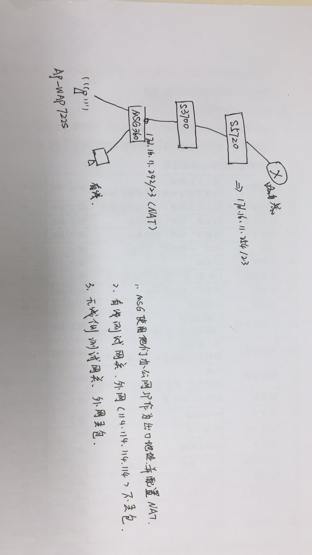

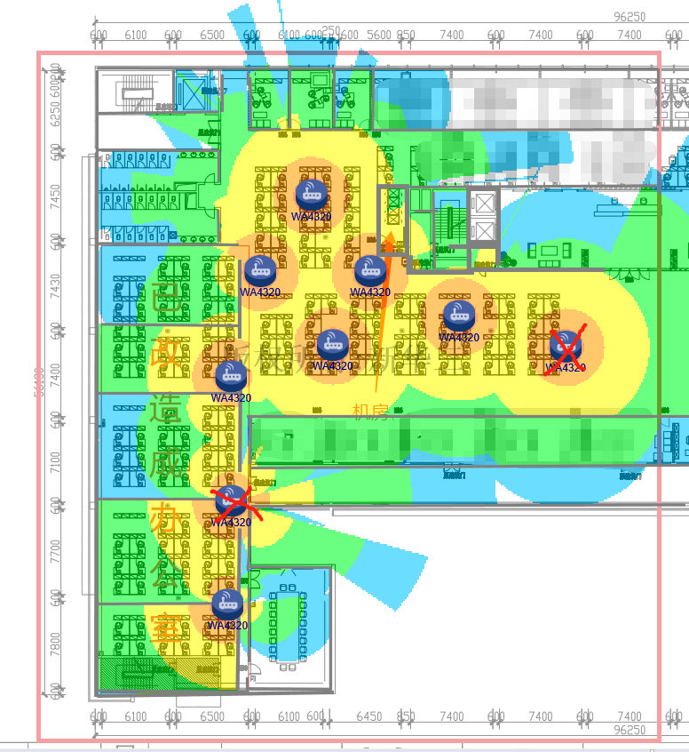

以上是组网拓扑图以及模拟覆盖点位安装位置图。

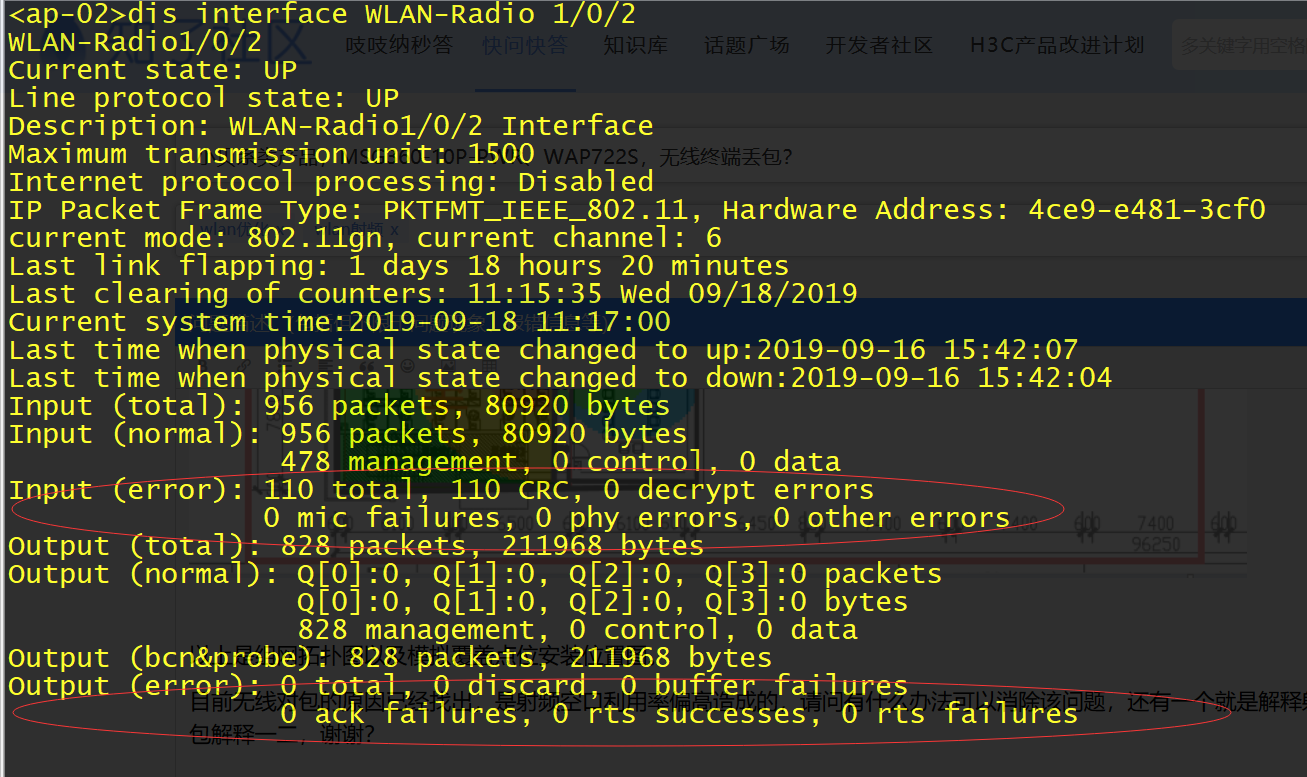

目前无线对包的原因已经找出,是射频空口利用率偏高造成的,请问有什么办法可以消除该问题,还有一个就是解释射频接口下接收方向和发送方向错包解释一二,谢谢?

无线射频口错包很正常的,因为空气作为传输介质没有网线作为传输介质传输那么稳定,重传、错包都是很正常的,无需关系。空口干扰高,可以通过降低射频功率,手动划分射频的信道避免同频干扰解决
你是根据什么判断空口高的呢,rxbusy有多少呢?

已经降低了射频的功率,关闭低速率,设置规划好的信道
