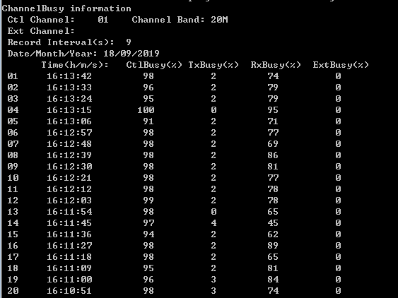

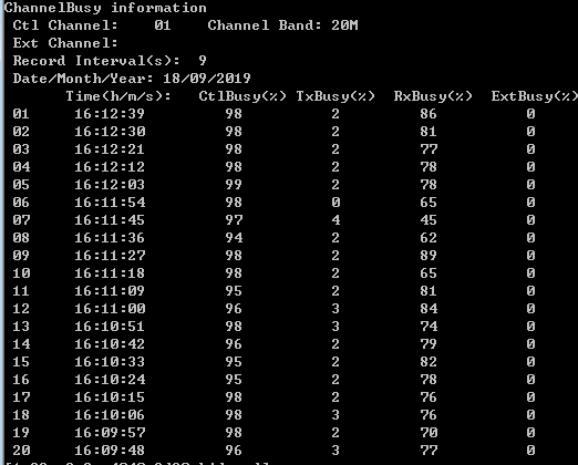

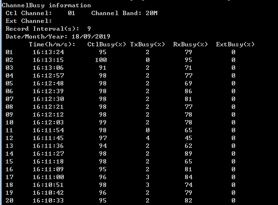

想了解一下,我们这个ap空口利用率是怎么样的?如何看,附三张截图

(1)RxBusy>>TxBusy,RxBusy+TxBusy总和达到80以上。
例如RxBusy平均80,TxBusy小于5。此种情况属于典型的WLAN内部干扰,即同频AP之间互相可见,竞争一个信道介质,导致空口利用率RX方向异常偏高。解决的办法包括合理的信道规划、功率规划、关闭RRM低速率、关闭广播Probe应答和调大Beacon帧间隔、二层隔离等。
手动配置信道,还有功率。命令是: # wlan ap 123 model WA5320 radio 2 channel 1 max-power 17 #
