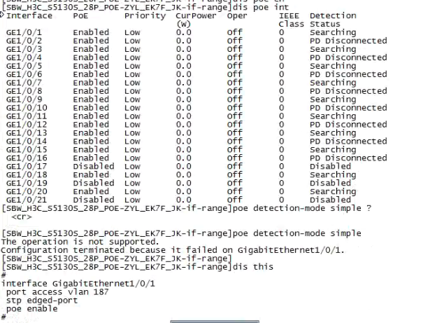

S5130-POE 有几台不能供电监控就是POE起不来
2019-09-19提问
  • 1收藏,4131浏览
粉丝:1人 关注:1人
S5130-POE 有几台不能供电监控 监控连接上接口了 就是POE起不来

[SBW_H3C_S5130S_28P_POE-ZYL_EK7F_JK-if-range]display poe device Slot 1: PSE ID Slot No. SSlot No. PortNum MaxPower(W) State Model 4 1 0 24 370.0 Off LSPPSE24B

已经敲上了, 没有效果
zhiliao_imYdy 发表时间:2019-09-19
新设备接上就不能供电还是使用过程中突然不能供电了
时光记忆srp 发表时间:2019-09-19

开启poe非标检测看看是否可以。
还不行,display poe pse看看。
找华三400看看吧,看能不能升级个POE固件版本试试

[SBW_H3C_S5130S_28P_POE-ZYL_EK7F_JK-if-range]display poe pse PSE ID : 4 Slot No. : 1 SSlot No. : 0 PSE Model : LSPPSE24B PSE Status : Enabled Power Priority : Low Current Power : 0.0 W Average Power : 0.0 W Peak Power : 0.0 W Max Power : 370.0 W Remaining Guaranteed Power : 370.0 W PSE CPLD Version : - PSE Software Version : 146 PSE Hardware Version : 57633 Legacy PD Detection : Enabled Power Utilization Threshold : 80 PD Power Policy : Disabled PD Disconnect-Detection Mode : DC

1、看下poe配置还在不在
2、display poe pse看下pse版本是否正常?如下,PSE Software Version和 PSE Hardware Version    至少有一个不为0,如果都为0,需要上传新的poe固件
zhiliao_imYdy 发表时间:2019-09-19 更多>>
