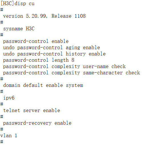

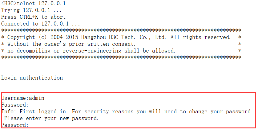

交换机配置了密码策略,但是每一次telnet 登录后,必须要重新修改一次新密码,才能登录到设备里面吗?

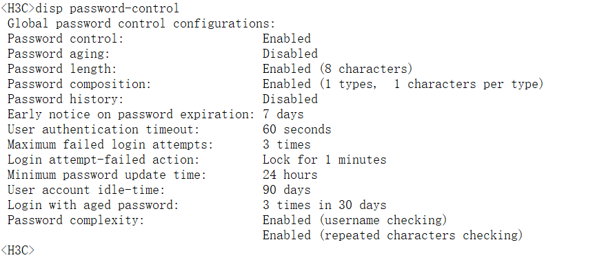

你可以改一下密码更新时间为0
1.1.16  password-control password update interval
【命令】
password-control password update interval interval
undo password-control password update interval
【视图】
系统视图
【缺省级别】
2:系统级
【参数】
interval:密码更新的最小时间间隔,取值范围为0~168,单位为小时。0表示对密码更新的时间间隔无限制。
【描述】
password-control password update interval命令用来配置密码更新的最小时间间隔。undo password-control password update interval命令用来恢复缺省情况。
缺省情况下,密码更新的最小时间间隔为24小时。
需要注意的是,有两种情况下的密码更新并不受该功能的约束:用户首次登录设备时系统要求用户修改密码;密码老化后系统要求用户修改密码。

V5的老交换机S5110-28P
举指优雅的猪 发表时间:2019-09-19

Minimum password update time :24 hours
这意思是24小时以内更新一次b
意思是每隔24小时内需要更新一次密码?我看了最大的间隔是7天
举指优雅的猪 发表时间:2019-09-19 更多>>
