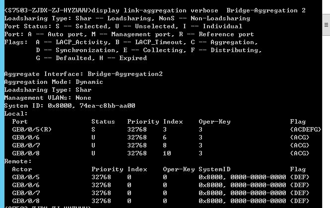

这个链路聚合结果是否正常?
为什么对端的systemID后半部分全是0?

从图片上看的话,四个端口只有一个是S选中端口,其他都为U 未选中端口,这是不正常的。最后4个都为S就对了,需要重新配置一下,按照先创建聚合组,再在物理接口下添加聚合组,最后在聚合组中下发配置的顺序配置。若还是不行可以使用静态聚合试一下
删除聚合组,将物理接口的配置都清除后,重新创建聚合组,在将物理接口添加进去,在聚合组中下发配置,发现还是不行。是不是动态协商不成功?静态的还没试。
