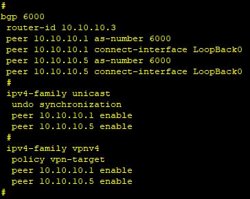

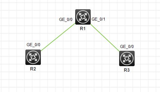

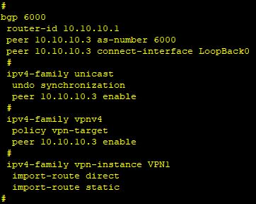

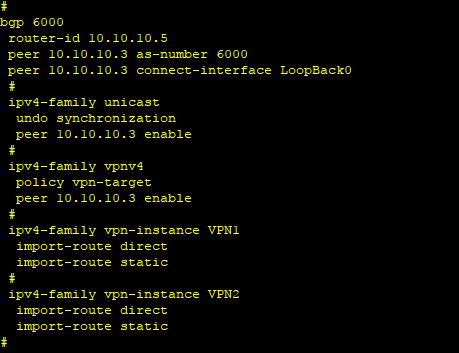

这样配置R2与R3之间的VPN不通。必须把R2和R3直接建立MP-BGP邻居,才能互通,什么原因
 # address-family vpnv4
     undo policy vpn-target
到vpnv4试图下,undo policy vpn-target,接收所有VPN路由,就不用在反射器配置vpn实例了

你配置的三台设备都是IBGP邻居关系吧,那IBGP对等体是不会将IBGP学习来的路由在传递给其他IBGP对等体(防止环路),一般是使用路由反射器解决的
ipv4 vpnv4视图下做路由反射器可以。在R1不创建vpn实例,vpn确实不会通,测试过了。那么,每开通一个vpn是不是都必须在核心CRS路由器添加实例,因为下边每台SR都只跟CRS建立邻居。可是这是不是太麻烦了,不合理呀?

请问一下,在R1上也需要创建VPN实例吗?不创建相应的VPN实例,只在MP-BGP里做路由反射器可以通吗?
zhiliao_16799 发表时间:2018-01-13
这个要在ipv4视图下做吧,不创建vpn实例貌似可以,但要保证两端RT对应的上
