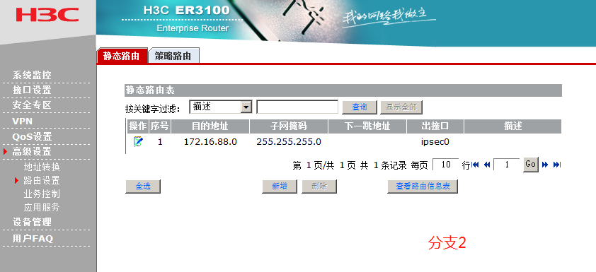

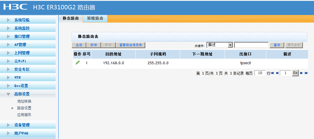

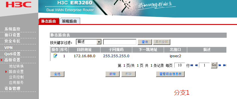

分支1,分支2和总部通过vpn联通,每个分支和总部间通信正常,分支间无法通信。
如图:总部:er3100g2,pppoe外网地址,有动态域名,内网,172.16.88.0/24
          分支:er3260,pppoe外网地址,无动态域名,内网,192.168.16.0/21
          分支:er3100,pppoe外网地址,无动态域名,内网,192.168.100.0/24

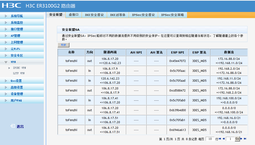

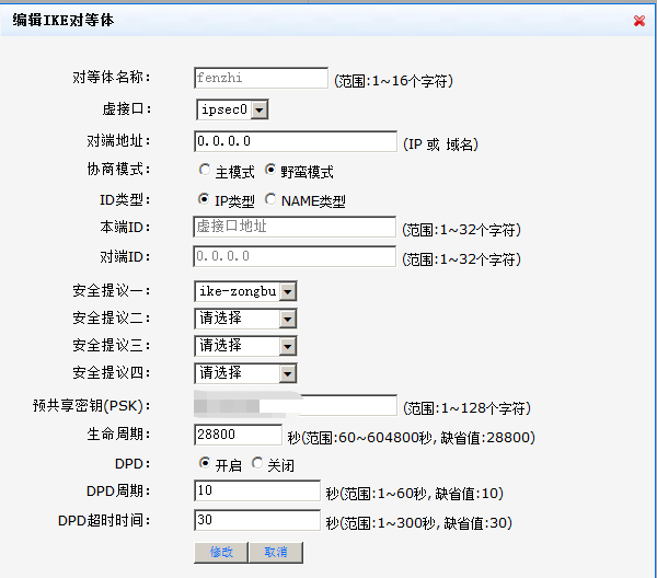

此图为总部vpn相关配置
请大侠指点迷津,完成分支间通信问题

总部和分部有没有去往每个分支的路由指向ipsec隧道口?
