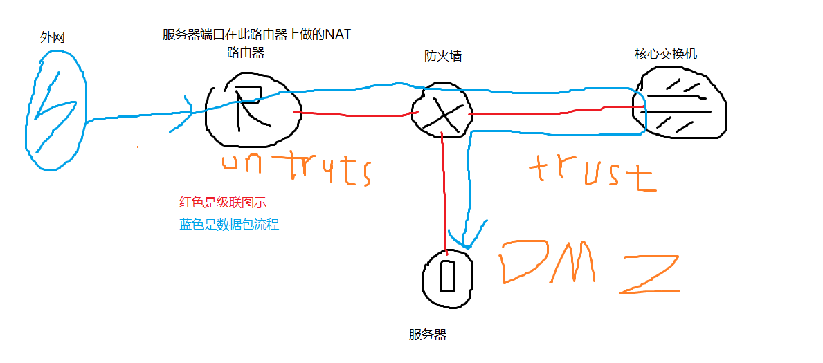

如图所示,外网访问DMZ域的数据包,先跑到核心再转发回来,路由条目到DMZ网段的都是指向防火墙,防火墙上使用的是自动生成的路由条目。
防火墙上没加ACL。
有大神给帮忙看看怎么回事儿吗?

具体是什问题,是访问不了还是什么?策略放通了吗,先放通any-any的策略
另外通过debug ip packet acl*
debug aspf packet acl *
debug ip info ?补充
或者直接在防火墙上全局下抓包,匹配ACL,看看那个过程有问题。
抓包看了一下,ARP表有问题,我在防火墙上建的VLAN,给个地址做网关。但是ARP表中,这个网关地址指向的MAC是核心交换机上的端口。
