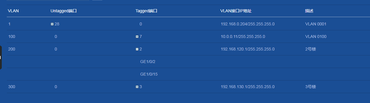

s5500v2在15口划vlan200   192.168.120.1  ,16口划vlan300, 192.168.130.1,然后同2口192.168.0.1 能够互相访问,需要怎么设置

192.168.120.1 和 192.168.130.1是交换机上的地址还是下面终端的地址?

vlan200
vlan300
interface Vlanif200
 ip address 192.168.120.1 255.255.255.0
interface Vlanif300
 ip address 192.168.130.1 255.255.255.0
然后你的2口是接的什么,另外一个网段吗,如果是参考如上配置。
邢军 知了小白
2个口下面分别想接2个不同网段(192.168.120.0,192.168.130.0)。
如果要接不同的网段,比如2口划分到vlan200里,vlan200里可以配一个主ip和一个sub ip就行了。前提是支持起多个ip。

你按照我给你的配置,可以实现120和130互访。
颠倒梦想 发表时间:2019-09-20

你2号口下面接啥子?电脑还是交换机?

1,划好vlan,将端口加入vlan,连接好终端
2,创建vlan3层接口,设置好ip地址,
只要vlan中有成员端口up了,vlan 3层接口,此时交换机路由表中就有了直连路由,vlan间就可以互访了(终端配置上正确的地址信息、接入相应的vlan)
