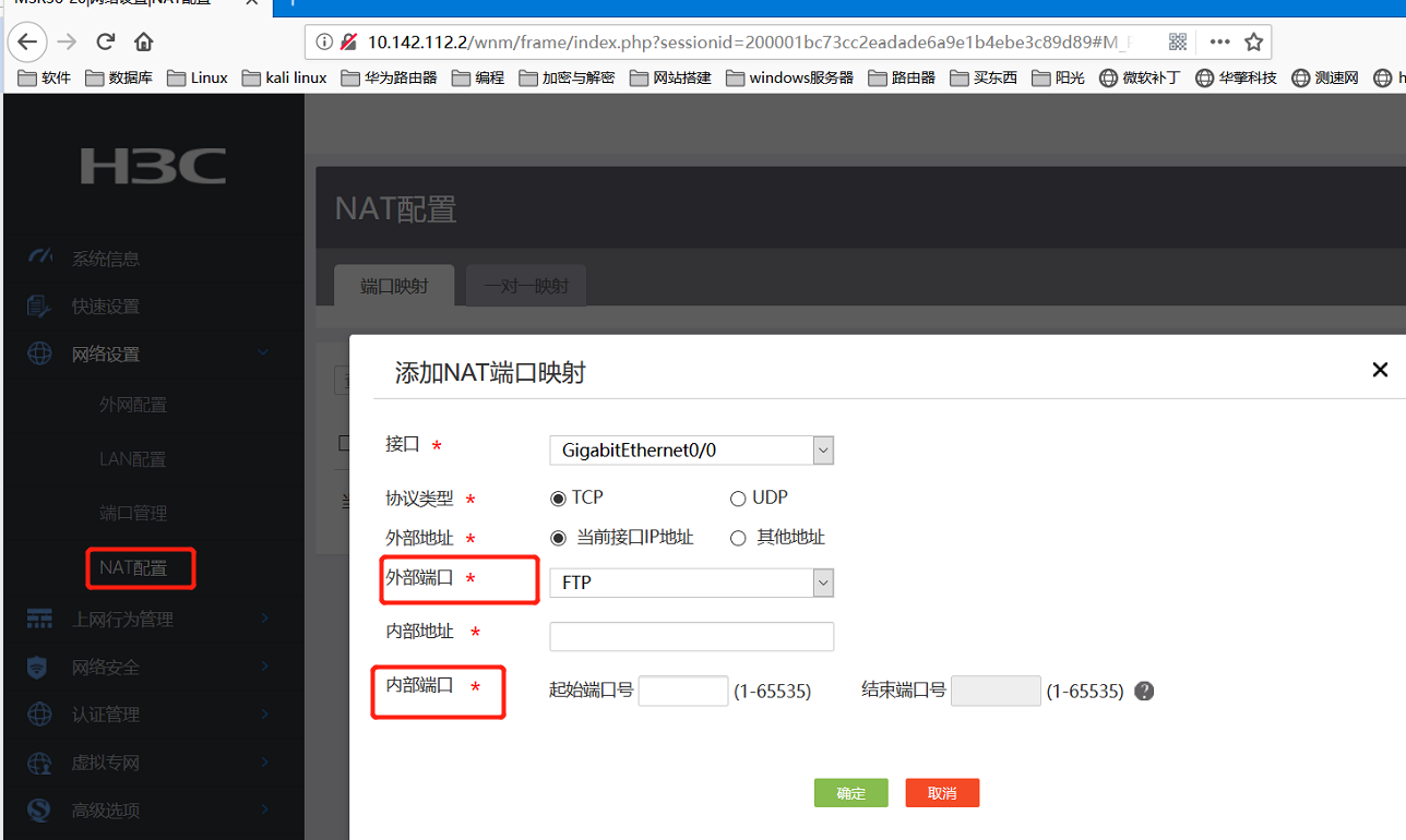

H3C MSR36-20配置NAT时内部端口和外部端口是什么意思?必须要配置吗?

是的,配置端口映射时,内部端口和外部端口是必配的,外部端口时监听外部连接请求的, 把连接请求转给内部服务器的应用程序端口,也就是内部端口,比如,您想吧内部的web服务器映射出去,web服务器默认是用80端口,内部应用程序监听80端口,此时做端口映射,把公网地址(一般用wan口地址)的80端口映射给内网web服务器的80端口(也可以用 别的端口和内网80端口映射),当外部端口监听到请求后,会将访问请求转给内部服务器的80端口,也就是内部端口,然后内部端口回应请求,大概就这么个过程

举个例子,现在你要让外网用户访问你内网一台web服务器。假设你内网的web服务器地址为192.168.1.10端口是5000,你外网地址是171.1.1.1。那么你就需要这样设置,内网服务器地址192.168.1.10,端口5000这个不能变,外网地址171.1.1.1也是不能变,能变的是外网端口,你可以设置任意端口,比如5000或者8000或者8080等等(建议什么服务就用该服务常用的端口,但是80和443需要备案才能开通使用。假设你这里外网端口设置了8080)。设置后外网用户就可以使用171.1.1.1:8080这个地址开访问你内网192.168.1.10:5000这个服务器了。
