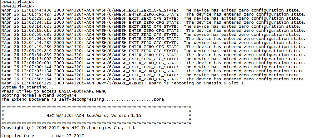

做了配置,也保存了,但是还是提示零配置,一直提示,然后就自动重启了,反复这样
这是个瘦ap,找不到ac就在那里不断重启,让他注册上ac应该就稳定下来了

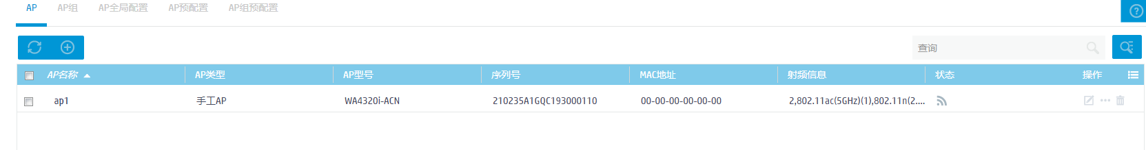

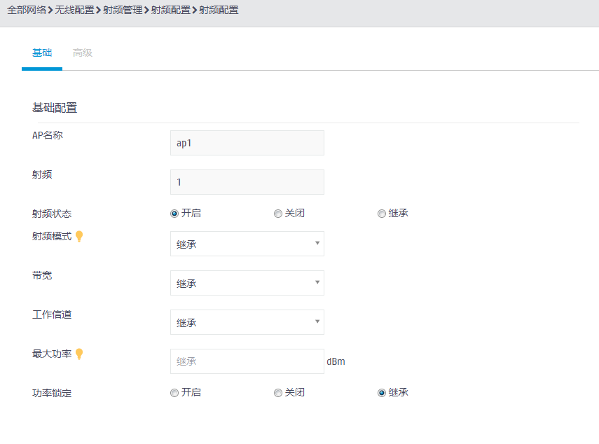

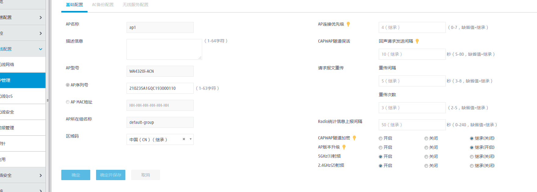

搞了好久了就是不上线,第一次搞这个,还是蒙的。AC是wx2540h,这个是不是要买授权AP才能上线;配置我发在了这个问题的回答里,截图的,大佬给看看哪里不对。

AC划了vlan30,开启了自动分配地址,物理接口加到了vlan30,下连的AP,AP的vlan30获取到了AC分的地址能互通。

查看下,应该还是AP没有上线,看下没上线原因,如果已经拿到地址和AC互通了,那就进一步看下AC是否有AP的license以及相应型号的版本
