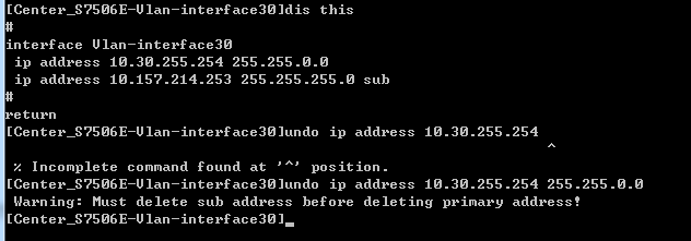

  • 新手刚接手这边的工作。10.30.255.254 是老网号段。联网又做了个新网10.157.214.253接入,老网到期后要老要改用新网地址,现在要测试删除下老号段试试。
  • 在删除10.30.255.254这个地址段时提示:必须删除子地址,才能删除主地址。怎样删除10.30.255.54而不影响10.157.214.253这个使用!!

[Center_S7506E-Vlan-interface30]dis this # interface Vlan-interface30 ip address 10.30.255.254 255.255.0.0 ip address 10.157.214.253 255.255.255.0 sub # return [Center_S7506E-Vlan-interface30]undo ip address 10.30.255.254 ^ % Incomplete command found at '^' position. [Center_S7506E-Vlan-interface30]undo ip address 10.30.255.254 255.255.0.0 Warning: Must delete sub address before deleting primary address! [Center_S7506E-Vlan-interface30]

先直接undo ip add好了,再添上去

试了不行
试试吧,路由要写的

还是不行大佬
随遇而安 发表时间:2019-09-21
V5的设备好像不行

先删除从地址,
z6Kl9 发表时间:2019-09-21
然后直接改
后面直接ip add 跟上新地址,地址会覆盖的,
回复z6Kl9:
从地址是网通做的,删除了我怕会出问题 。是不是先删从地址再删主地址,然后再把从地址添加上? dhcp server ip-pool vlan30 network 10.30.0.0 mask 255.255.0.0 gateway-list 10.30.255.254 dns-list 202.102.152.3

通知他们一声,说要断下网,重新改一下
回复z6Kl9:
这样行不行,我重新划一个围栏不做路由,ip address 10.157.214.253 255.255.255.0。然后再把那个楼的交换机加入这个新围栏。这样可行吗?
