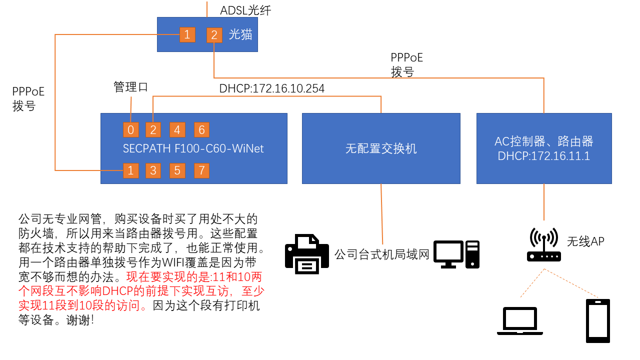

公司无专业网管,购买设备时买了用处不大的防火墙,所以用来当路由器拨号用。这些配置都在技术支持的帮助下完成了,也能正常使用。用一个路由器单独拨号作为WIFI覆盖是因为带宽不够而想的办法。现在要实现的是:11和10两个网段互不影响DHCP的前提下实现互访,至少实现11段到10段的访问。因为这个段有打印机等设备。谢谢!

建议改变组网。如果两个拨号地址路由可达 可以做vpn,可能需要域名
可以两个lan口配成其他任意网段地址,接一根线 写路由互通。

在AC控制器(路由器)和防火墙的一个口(设成11段的一个固定地址)之间接一根网线,然后再做某种配置是否可行?主要是如果统一放在一个设备下带宽不够

AC再配一个11段的地址会有地址冲突

AC和路由器合体的设备有8个网口,我选其中一个,如果我接个电脑上去,会分配到一个11段的地址。既然如此,我将防火墙的7口设置成172.16.11.253,理论上说11段的就能ping 通253这个地址。剩下的事情就是当11段请求10段的地址的时候如何通过这个253转发过去。不是这个专业的,乱说的

防火墙也可以实现,但得做策略,实现起来比较麻烦,建议您加个三层交换机,用三层交换机来做
感谢回复。至少得到了一个肯定的答复。
