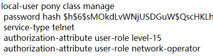

Telnet登录交换机后,进入配置模式后,无法执行 ip http enable 命令
系统版本是:H3C Comware Software, Version 7.1.045, Release 7182。
粉丝:11人 关注:0人
telnet权限不对

harrybody 知了小白
这个是telnet的账号的信息?还需要其他配置吗?
首先检查下telnet用户的权限。如果是最高权限的话,可能需要升级版本再试一下了。
