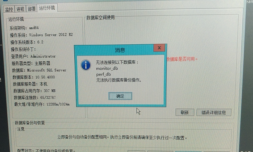

提示连接不到数据库
下面是服务器查SQL信息 还有平台提示信息
FJY 七段
粉丝:4人 关注:0人
这两个数据库可能要dbcc一下
在主机IP 选择那里看了 没有找到 显示是空的

本机数据库是安装平台时候自带的。该怎么处理?
zhiliao_ap24Q 发表时间:2019-09-23
安装一个数据库客户端,navicat premium之类的,然后连上去dbcc

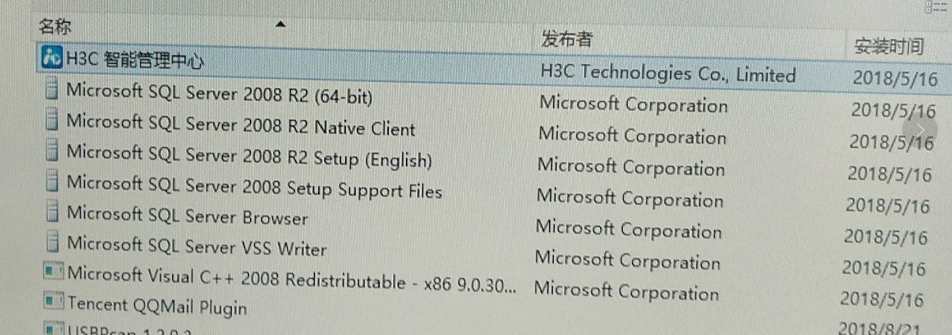

客户采用iMC内嵌数据库,安装完成后,咨询SQL Server数据库的sa用户的默认密码是多少? sa用户的默认密码为:iMC-Install2008

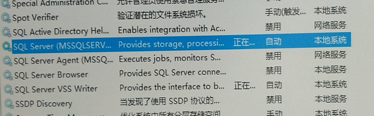

百度一下,就输入我先前给你发的用户名密码就能连上,进去看看数据库的状态是不是质疑了还是损坏了

我安装了这个软件进去后点了连接 然后连接名我不知道该填啥,本机的数据库的话 还需要填端口号么?这个第一次接触。

直接装在iMC服务器上的吗?如果是的,点击连接sqlserver应该能扫出来
FJY 发表时间:2019-09-23
是的 是直接装服务器上的
软件没装错的话,就按照刚才百度的东西来做,在主机IP那选择时,点击浏览时选择服务器即可
FJY 发表时间:2019-09-23
