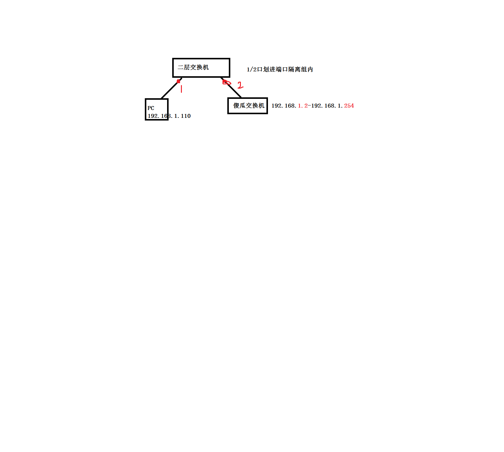

如一楼所说,隔离同网段的地址通讯,路由器确实做不了
1:交换机上二层隔离,建议你做private vlan,具体原理及操作你可以查看相关文档,在此就不啰嗦了,很简单的
2:还有一种二层隔离,端口隔离,之所以不太建议,是因为一个端口只能隶属一个端口组,当然,你要手里多余的傻瓜也可以用
具体拓扑
