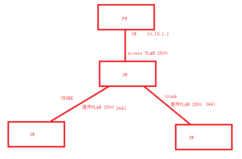

问题环境描述:
FW设置网关10.19.2.1/24
核心层为H3C7500E,和FW互联为ACCESS接口,VLAN2500
下层接入交换机均透传VLAN 2500网段和管理网段
接入终端接在接入以下。
SW1(华为S3700)透传VLAN2500后,终端无法PING通网关,SW2(其它厂商)同样透传,正常。

1.15补充情况:
今天现场进行抓包,已经找到问题所在
SW2下层连一个CISCO交换机,开启了PVST+协议,在75上抓到包发现它被当成广播包直接转发掉,而SW1华为和它能匹配选举,把S1当成了root
虽然找到问题,但未找到解决方案。临时解决方法是将CISCO交换机PVST+改成正常的MSTP(下层不是我们维护,所以暂时不能操作)
不知道能否通过策略直接过滤掉该接口上来的PVST+报文不允许它转发呢
