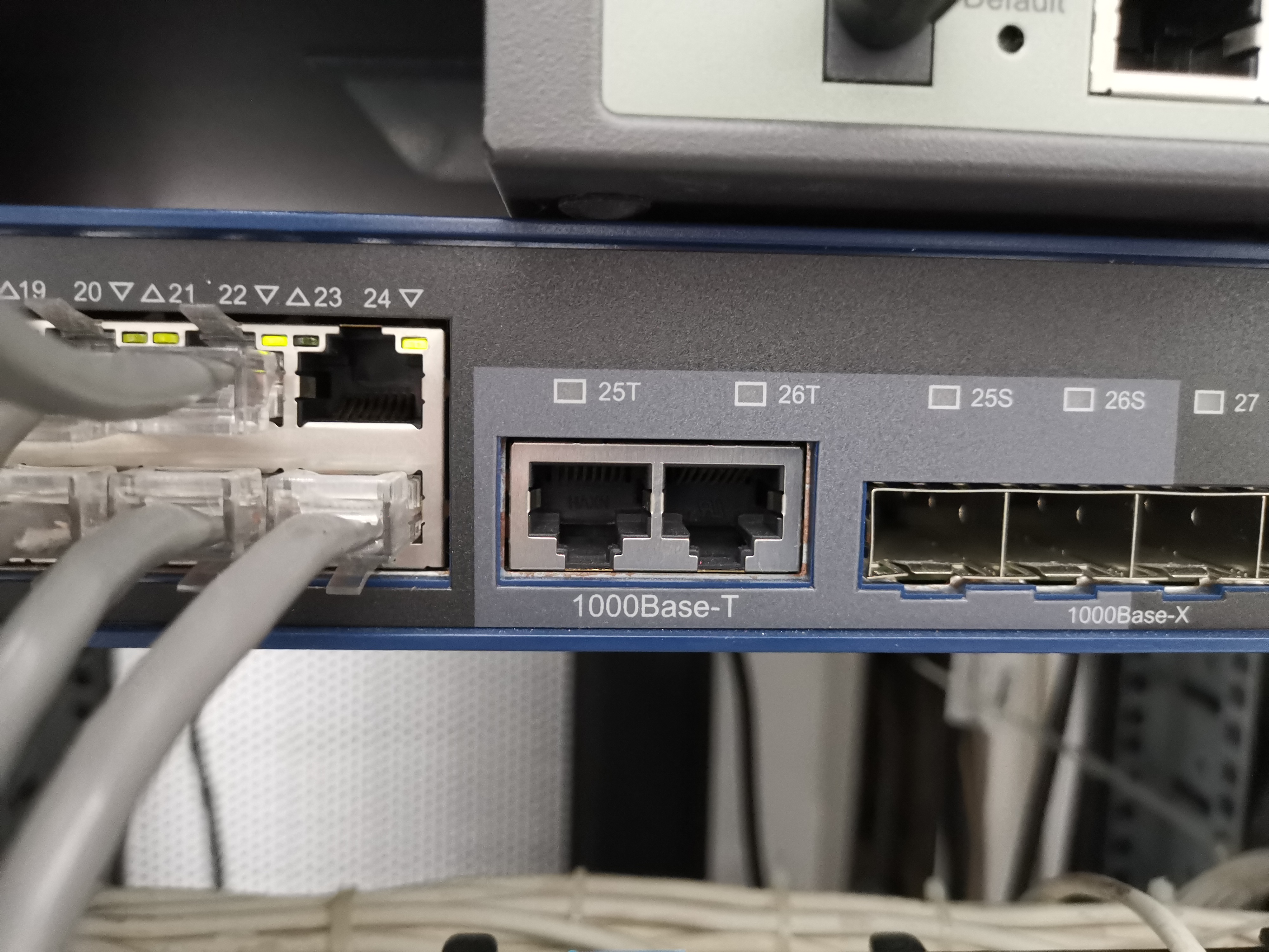

S3600V2上面的1000 base-t两个网口有什么用?
2019-09-24提问
  • 1收藏,4233浏览
kqs42 零段
如何,不知道这两个端口干啥用的
paul 九段
粉丝:31人 关注:5人
25T和25S形成光电复用combo口,即同一时刻这两个口只有一个口能用。26同理。
解决请采纳。
一样的,都是千兆。
paul 发表时间:2019-09-24 更多>>
有没有详细教程,或者图文说是怎么用的吗?能实现一些什么功能
kqs42 发表时间:2019-09-24
参考如下链接:(搜索combo即可) http://www.h3c.com/cn/d_201803/1070026_30005_0.htm#_Toc508125527 1.2.1 Combo端口配置 1. Combo端口介绍 一个Combo端口对应设备面板上一个电口和一个光口。电口与其对应的光口是光电复用关系,两者不能同时工作(当激活其中的一个端口时,另一个端口就自动处于禁用状态),用户可根据组网需求选择使用电口或光口。 电口和光口共用一个端口视图。当用户需要激活电口或光口、配置电口或光口的属性(比如速率、双工等)时,在同一端口视图下配置。 2. 配置准备 · 本系列交换机的Combo端口共有2个,电口和光口的端口号相同,Combo端口的端口编号请参见具体机型的安装手册。 · 通过display interface命令了解当前处于激活状态的是电口还是光口。如果显示信息中包含“Media type is twisted pair, Port hardware type is 1000_BASE_T”,则表示电口处于激活状态,否则,则表示光口处于激活状态。也可在Combo端口视图下执行display this命令查看当前视图下的配置,若存在combo enable fiber命令,则表示光口处于激活状态,否则,则表示电口处于激活状态。 3. 配置Combo端口的状态 表1-1 配置Combo端口的状态 操作 命令 说明 进入系统视图 system-view - 进入以太网端口视图 interface interface-type interface-number - 激活Combo端口 combo enable { copper | fiber } 可选 缺省情况下,电口处于激活状态

z6Kl9 九段
粉丝:81人 关注:2人
这是光电复用口,
combo enable copper  //强制电口模式
 combo enable filber   //强制光口
combo enable auto    //自适应
粉丝:1人 关注:5人
S3600交换机:
前面1-24口是百兆电口,
25-26是光电复用接口(用了光口不可用电口反之亦然),且这是千兆接口,常用于上行连接到汇聚交换机或者核心交换机,也可以用来接终端同1-24口一样
光电复用口使用需进到命令行进行切换(此部分不会可以联系供应商联系技术)
远程或者上门处理,远程需要现场有网络环境以及必备的调试线(淘宝上有卖)
业务量不大的情况无需考虑这个差别

1.这两个端口是光电复用口,可以使用网线和光纤。
2.但是使用网线时,不能使用光纤。使用光纤时不能使用网线。
3.默认情况下端口是网线模式,需要转光纤时需要在端口输入以下命令:combo enable fiber
