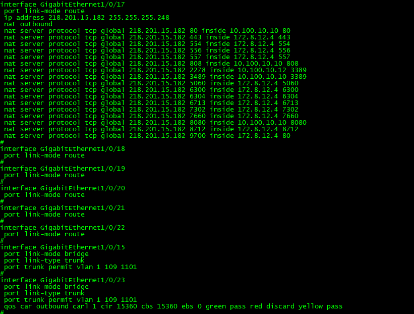

如图接口1口是联通,17口是移动
当我配置好策略路由时出现10.1.1.0-10.1.8.0 网段用户无法通过域名直接访问内部web,只能是输入内网web地址才行

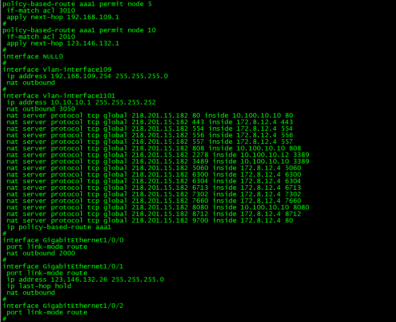

策略路由写的有问题,你这问题是第一次写策略路由的同志们的通病

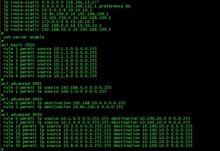

我现在是除acl2010这网段用户无法访问web以外,其他用户都是可以正常访问的

匹配3001和3010acl 的流量到vlan 1101接口直接被策略路由甩给各自的出接口下一跳了,所以目前的配置只要匹配这两个ACL的流量,访问你映射的内网地址的流量都是回不来的
