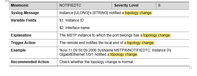

日志说明为TC报文,说明现网中拓扑有变化。可以使用undo t m 命令,方便排查故障。
