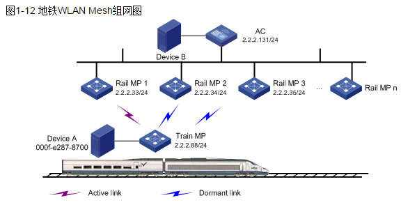

【网络 环境】地铁PIS系统正线
【设备型号】
AC:LSUM3WCMD0(V5)
轨旁AP:2620X(FIT)
车载AP:2620X(FAT)
【问题现象】
在AC的mesh接口下多放通一些vlan后导致全部列车车载AP空口利用率升高到50%到90+(业务流量和没增加之前一样),没增加vlan前列车车载AP空口利用率在10%-20%之间,网络正常;

现场类似组网如下所示:
