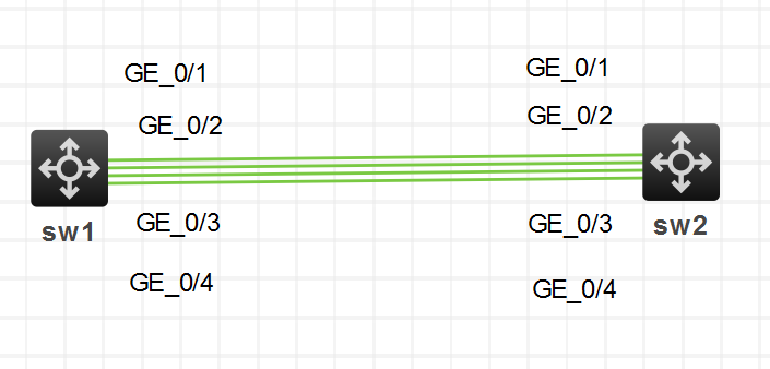

我有个幻想,能不能把核心交换机的所有端口做在一个链路聚合上,然后可以分别连到其他接入层交换机上?
例如:
1、当前 核心交换机 sw 1 与  接入层交换机 sw 2 是 由端口1、2、3、 4,这4个端口聚合 相连,允许通过 所有 VLAN 。

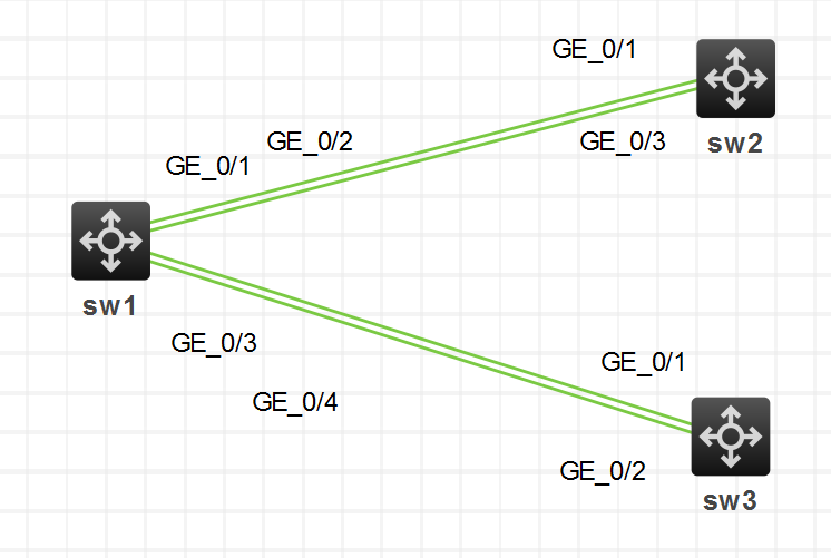

2、后期需要增加 接入层 交换机 sw 3,sw 3 的端口 1、2 做成聚合,允许所有 VLAN,然后把 sw 1 的端口 3 、4 与 sw 3 的端口 1、2 端口相连。那么 sw 1 、sw 2、 sw 3 是否可以正常工作,有没有什么冲突

动态需要交互lacp对端不同无法选中,而且加入聚合组端口数有限制
本来想偷偷懒的,既然不能,就重新配置一下吧,谢谢啦
