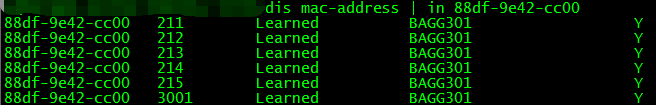

交换机中查看Mac地址表,一个Mac地址对应多个VLAN,但对应的都是上联接口,如何查找机器?
2019-09-25提问
  • 1收藏,2955浏览
我在网内某一个汇聚上发现有一个Mac地址对应了多个VLAN,但对应的有是同一个接口,不过这个接口是上联接口,查看ARP表,却又没有这个地址,而其他的汇聚也全是这个样子,对应的也全是上联接口,但是进入核心里面,却没有这个mac地址。请问应该怎么样去查找这个Mac地址对应的电脑啊?
粉丝:11人 关注:0人
这个mac是h3c设备的mac,是不是使能环路保护等可以在每个vlan内发送探测报文的功能了
您是说这个设备的接口地址吗?
应是绿肥红瘦 发表时间:2019-09-25 更多>>
您是说这个设备的接口地址吗?
