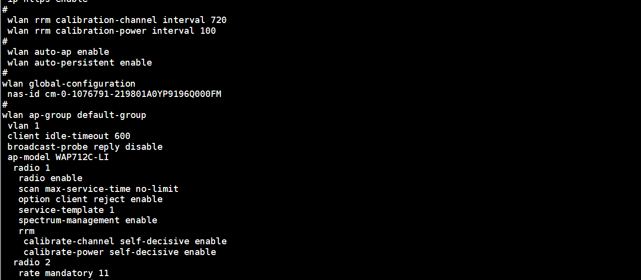

AC管理90个AP,目前配置得自动信道,和自动功率。。但配置之后,所有AP得功率依然是20,并没有调整。排除过AP视图,也没有配置功率锁定。

没过周期吧,有间隔的

ap视图优于ap组
