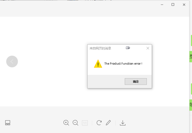

电脑配置在一个网段,可以ping通设备,登陆web界面出现下面的图片是因为什么?怎么解决?

是HTTP方式吗?设备侧是否做了相应配置。
配置参考如下链接:
http://www.h3c.com/cn/d_201812/1139076_30005_0.htm#_Toc532465018
开启了http服务

http服务开启了
慌了风 发表时间:2019-09-25 更多>>
http服务开启了
慌了风 发表时间:2019-09-25
1.首先需要开启web服务,请使用以下命令:
ip http enable
ip https enable
2.接着需要创建用户名和密码,并赋予http及https的权限。
