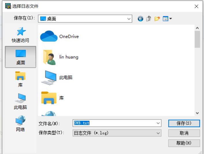

1、在CRT通过开启保存会话并指定保存的路径后,输入dis cu命令回车后,一直按空格键到底,这时候设备配置就可以以log或txt的文件形式保存下来,此时关闭会话即可。

打开CRT,找到文件那里,展开,点击记录会话,设置好存储路径,设置好文件名,文件名一般为设备的名字,点击保存,在设备上敲dis cu,回车就行了
