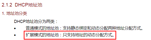

MSR2600路由器配置扩展模式DHCP是否支持静态绑定?
2019-09-26提问
  • 1收藏,2443浏览

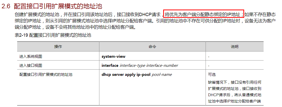

2.6  配置接口引用扩展模式的地址池
创建扩展模式的地址池,并在接口引用该地址池后,接口接收到DHCP请求,将优先为客户端分配静态绑定的IP地址;如果不存在静态绑定的IP地址,则从引用的扩展模式地址池中选择IP地址分配给客户端。引用的地址池中不存在可供分配的IP地址时,设备无法为客户端分配IP地址,设备不会将其他地址池中的地址分配给客户端。
产品手册是不是写错了???
