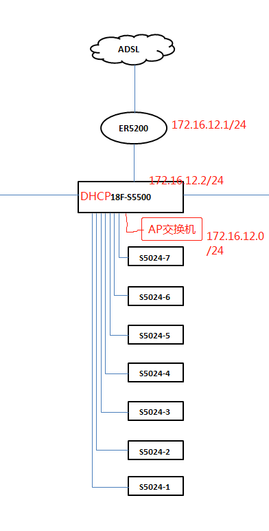

拓扑如图。
我在18F-S5500交换机开1个端口给无线用户使用,核心交换机负责DHCP。我想设置访问限制,让172.16.12.0/24单向不能访问172.16.5.0/22,请问我是在核心交换机配置acl还是在路由器配置acl好一点,如何实现,谢谢
建议在5500上配置,命令为:
acl number 3000
rule 0 deny ip source 172.16.12.0 0.0.0.255 dest 172.16.5.0 0.0.0.255
rule 1 permit any
最后应用到接口或vlan

总结一下: acl number 3000 rule 0 deny ip source 172.16.12.0 0.0.0.255 dest 172.16.5.0 0.0.3.255 #禁止源到目标# rule 1 permit ip source any des any #允许任何IP到源# interface gigabitethernet 1/0/21 packet-filter 3000 inbound #应用到出口(双向不可达) interface gigabitethernet 1/0/20 packet-filter 3000 inbound #应用到入口(达到目的单向可达)

172.16.5.0/22 是在ADSL吗?如果是的话就在路由器上做, 因为上面也有 172.16.12.0/24的地址
如果在下核心下面的话就在核心交换机上做
不明白,我路由器是拨号上网的,7个s5024都是172.16.5.0/22

你画的这个图,和你的描述有点不搭,172.16.5.0/22是什么的网段?无线用户的网段是172.16.12.0 /24?

172.16.5.0是内网
Harlan 发表时间:2019-09-27
回复Harlan:
也在s5500下面嘛?
落啦耳朵 发表时间:2019-09-27
回复落啦耳朵:
嗯,对
回复Harlan:
由于这两个网段是经过S5500做三层路由的,所以需要在S5500上做限制,方法是先用一楼的回答那样做个ACL,然后在172.16.5.0网段的vlan接口上执行: packet-filter 300 inbound
