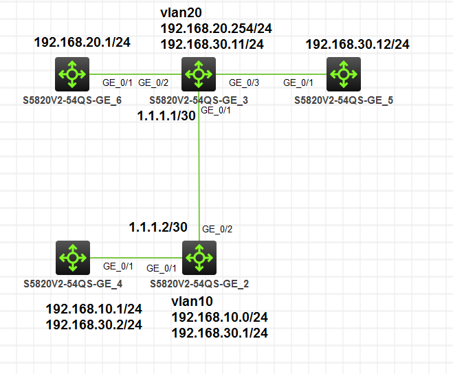

如图所示,需要192.168.30.2ping通192.168.30.12,中间跨越三层网络,在int vlan 20和int vlan 10 接口下开启proxy-arp后,但是ping不通,还需要做别的配置吗?

不管是二层arp还是三层arp代理都是本设备有效,不能跨设备。
粉丝:13人 关注:0人
互联设备1.1.1.1与1.1.1.2需要有互指到两台需要互通主机的主机路由(主机路由掩码为32位的路由)
网关在两条设备上,没有路由怎么通信呢?

arp代理需要配置这个吗?应该是不需要的啊
zhangxuchen 发表时间:2019-09-26
网关在两条设备上,没有路由怎么通信呢?
巡山的大王 发表时间:2019-09-26
跨了多台三层交换机的话需要配置路由使其路由可达。路由协议由您自定。
