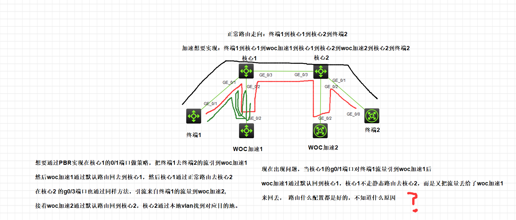

还是关于PBR引流后出现问题
2019-09-27提问
  • 2收藏,2342浏览
Trust 五段
下图是描述
黑色为正常路由走向   红色为想要做完pbr策略的效果走向     绿色为做完后的实际走向      不知道什么原因  求解  是不是和核心1的快速转发表有关,源地址为核心1的流再经过核心1就不差表,直接转发给woc1了???
1.提供路由配置。
2.提供prb的配置
这样才能更好的定位问题。
PBR是精准的 32位 抓的是 终端1到终端2 的ip
Trust 发表时间:2019-09-27 更多>>

Pbr写的有问题吧
如何应用的
Fib表可以理解为迭代之后的,没有影响的

PBR应用的口有问题吧?或者策略写的有问题
粉丝:11人 关注:7人
核心1上出现路由环路,在核心1上检查去往终端2的路由条目,查看下一跳指向是否正确。

完全正确
来个采纳呗
一页书 发表时间:2019-09-27
粉丝:11人 关注:7人
今天用模拟器去测实验,遇见你这个问题,确实是因为快速转发表造成的
在你的核心上  no ip fast-forwarding load-sharing
