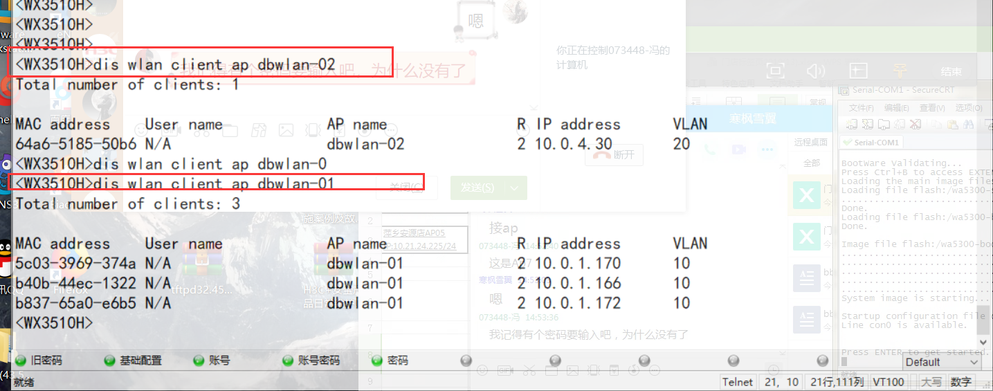

现在问题是,有没有办法在AC上或AP上查看到某个AP上的用户连接数和用户连接速率。
粉丝:45人 关注:3人
在AC上display wlan client后面加AP的名字,就可以看到这个AP上的客户端,如果想看到用户的速率,可以再加上verbose这个参数,可以看到终端的rx/tx rate

dis wlan client ap dbwlan-01
