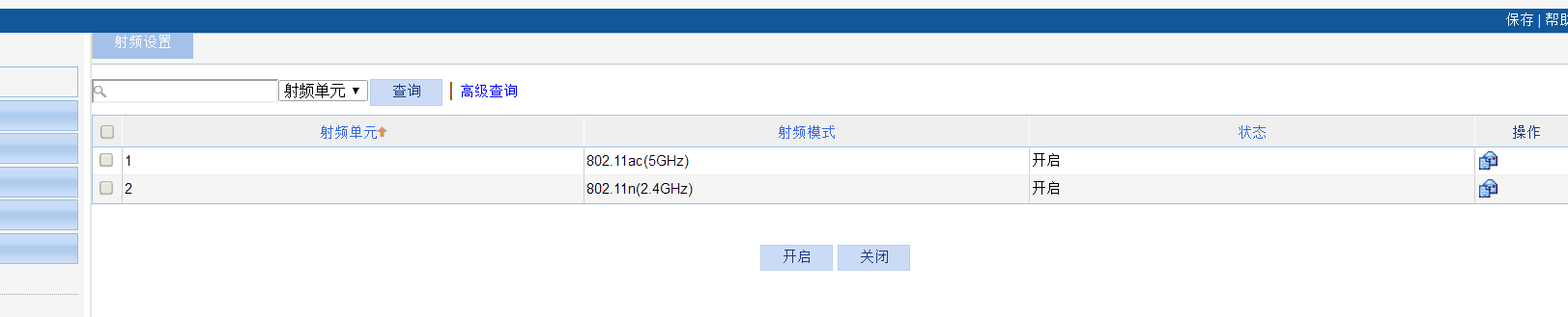

WAP722E 客户端连接类型只有802.11g和802.11a.但是已经设置射频1,2为802.11n和802.11ac
WAP722E 接入交换机,设置射频1为802.11ac,射频2为802.11n,其他设置都是默认.如下图所示:

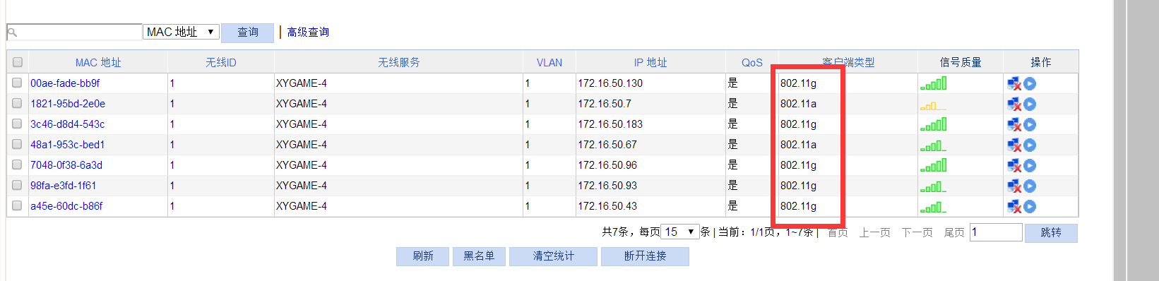

但是所有客户端连接后,显示类型都是802.11a和802.11g,如下图所示:
尝试调整速率设置,并没有任何作用.

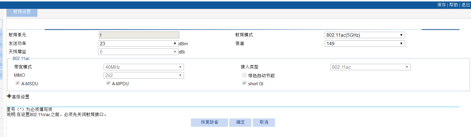

然后在射频1的设置上调整为仅802.11ac,
然后所有的可以支持的ac的客户端全部无法通过5G来连接,只能连接2.4G的802.11g

确认是否是终端不支持5G ,另,可以尝试新建一个5G的802.11ac信道信号,终端测试验证下。
有同样的tplink的ap在旁边测试过终端,均支持5G或者11N,并且连接速率都在300M以上

设备上的11AC 是一个射频能力的表示,工作在11AC 同时向下兼容11AN和11A;同样的2.4G环境下11GN模式向下兼容11G

设置成 11n only,ap连接终端取决于最低速率,之前连接过低速率的,是支撑11n only后把ap重启,所有终端重新连接下,
谢谢,并没有用.有同样的tplink的ap在旁边测试过终端,均支持5G或者11N,并且连接速率都在300M以上

所有测试设备都支持802.11n或者11ac,并且有tp的ap在旁边,都能连接到11ac,并且是速率都在300m以上.
当把射频设置为仅802.11n或者802.11ac,则就连不上去了.
