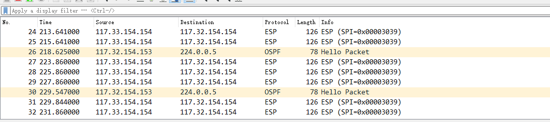

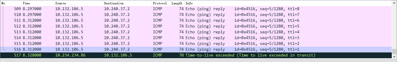

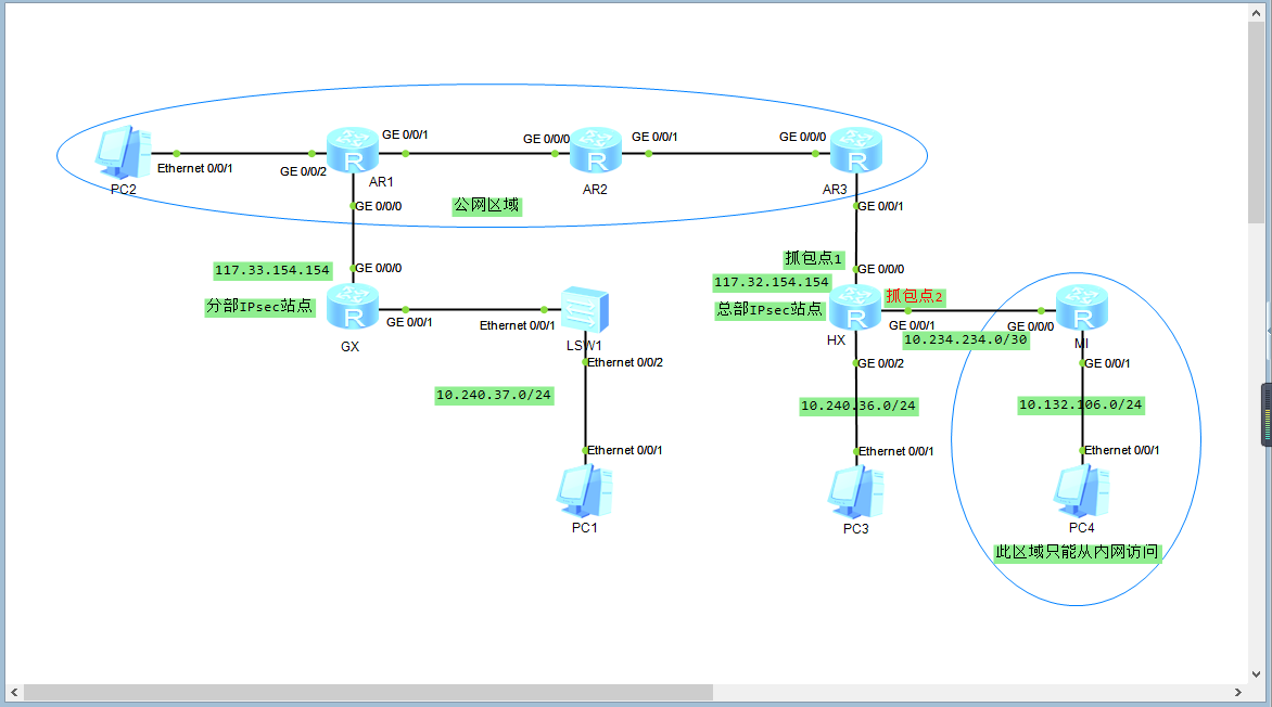

如下图拓扑,在总部PC1和分部PC3都可以访问公网的PC2,总部的PC4只可以通过内网访问。现需要使用IPsec建立隧道使得分部的PC1可以访问总部的PC4。隧道建立后使用分部的PC1ping总部PC4,分别从总部IPsec站点两端进行抓包,从抓包点1发现了ESP协议的数据包,说明隧道建立成功,从抓包点2发现PC4在回包时将TTL值耗尽,导致PC1无法ping通PC4。分部网段为10.240.37.0/24,由于总部处有多个需要访问的服务器,且都属于10网段,所以建立隧道时我抓取的流量为10.240.37.0和10.0.0.0。

TTL耗尽的不是IPsec感兴趣流量吧,234也是总部的网段,这是内网互访的流量

第一个抓的包就是IPsec匹配流量,第二个是进入站点后把ESP的包解开了,然后显示的就是内网的地址。

解密之后,内网地址应该是106和37网段吧,和10.234.234.0没有关系,上面看106回包给37,一直在ttl减少,是不是有路由环路?
zhiliao_pin 发表时间:2019-09-28
就是找不到那块儿有回路,PC3pingPC4可以正常ping通
