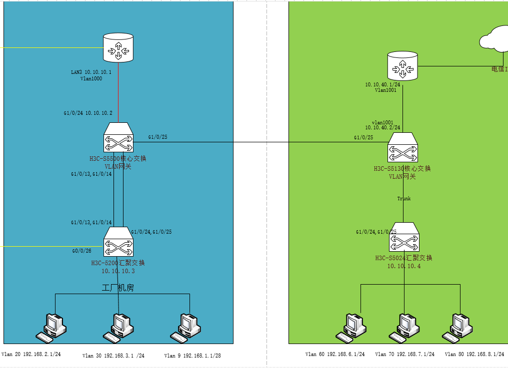

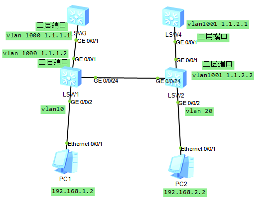

图1 是目前的拓扑。但是不够能体现问题。所以简化为拓扑2.本来是两个办公地点,现在又直连光纤了所以想做NQA
想请问各位大神的是:
现在192.168.1.2  能访问  1.1.1.1   而192.168.2.2  能访问 1.1.2.1  想请问下192.168.1.2
和192.168.2.2 需要互相通信 应该要怎么配置静态路由达到目的  中间这条线是要配虚接口还是配trunk也可以。

如果是跨网段通信,肯定得配置路由口了,走二层是不行的,走三层,配置互联地址,然后配置静态路由就可以了,需要远程配置加我的扣扣
粉丝:31人 关注:3人
lsw1和2是什么地址互联?假设LSW1这边是6.6.6.6 而LSW2是6.6.6.7 那么,
需要lsw1上配置:
[S10500]ip route-static  192.168.2.2 32 6.6.6.7
同样在lsw2也要反过来指路由
[S10500]ip route-static 192.168.1.1 32 6.6.6
LSW1和2互联是trunk口还是access口都可以的,只要两边互联地址互ping能通。
您好! 感谢您的解答。因为我的水平挺菜的。不太明白用地址互联是什么意思。 这两个交换机并没有使用地址互联。因为使用的是2层端口。端口是配置成trunk的。目前无法ping通。是要配置成三层端口并配上IP吗
