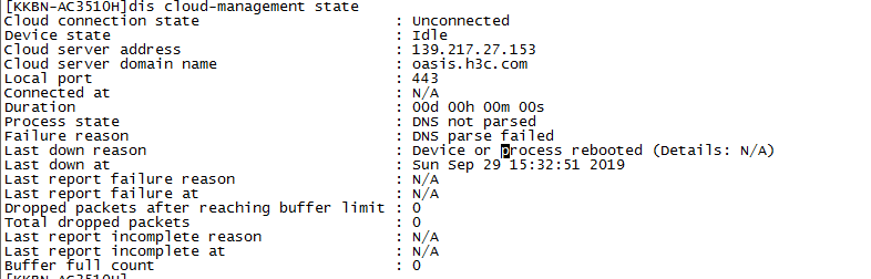

控制器上有多个VLAN的IP地址,分别有vlan1、700、701、702、703,所有vlan的网关都在核心交换机上,vlan1是整个网络的管理vlan,但没IP地址,vlan700是ac-ap的管理vlan,vlan701到703是无线业务vlan,无线业务vlan701、703可以上外网,控制器上配置dns,也配置cloud-management server domain oasis.h3c.com,默认路由是指向700的网关,但是在控制器一定要带源IP:vlan700的IP地址才能ping通114.114.114.114,否则Ping不通114.114.114.114,带源IP地址去Ping百度的域名或者绿洲的域名,没办法解析出来,查看绿洲云的状态是
请问下这是什么原因导致出现这情况呢?

刚刚测试了下,发现AC默认路由的下一跳是172.16.21.254,这个网段172.16.21.0是不允许访问外网的,把这个默认路由改一下就行了,和互联地址没什么关系的

HZXM 一段
AC的控制器的默认路由是0.0.0.0 0 172.16.21.254 ,其中172.16.21.0/24这个网段在网络上做了限制,不给访问外网,把下一跳地址改为了192.168.11.254,或者172.200.255.254(这两个网段可以访问外网的)就解决了,谢谢大家
