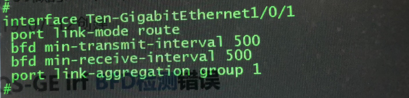

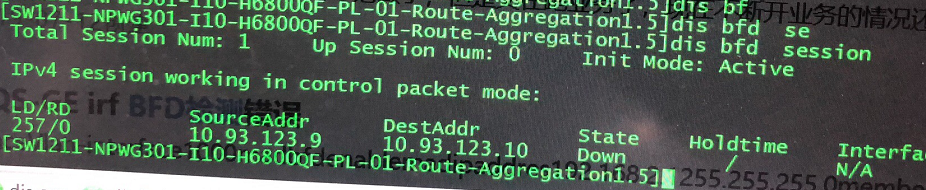

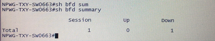

但是两侧的会话是down的,请问这样的配置哪里有问题吗?
粉丝:6人 关注:1人
敲display bfd session verbose看一下Diag Info那块显示什么
