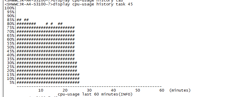

交换机CPU高, stp 拓扑已经稳定3天多了,不是stp 拓扑变化导致,有没有其他可能性。
星型组网,很简单的接入交换机连着核心。

display cpu-usage task slot x看一下具体哪个任务占用的CPU高

图中有的,INFO进程
zhiliao_74791 发表时间:2019-09-30
图片显示不全。。。 INFO进程是信息处理中心任务,负责设备信息的输出。如果设备在短时间内产生大量的log、trap信息,或者频繁的向logfile.log写入信息,那么这个进程就会比较高。display logbuffer看一下在报什么log

logbbuffer里面没有任何log
1. dis process all查看所有进程,看看哪个进程的使用率高。
2. dis memory查看内存的使用率。
3.dis process cpu 查看所有进程占用cpu的比例是多少。
