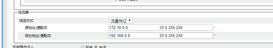

总部有地址段192.168.0.0/16和10.10.0.0/16 二个地址段,分支有172.16.0.0/16地址段,如何通过建IPsecvpn 分支支和总部二个地址互通
目前建立VPN后只能分支和总部一个地址段互访

做模板方式,主要看你是什么型号的设备
使用命令行配置,知了里面搜索轻轻松松配路由里面有相关案例

MSR26-00,如何做模板呢,我看界面上只能配置一个地址

做模板模式
