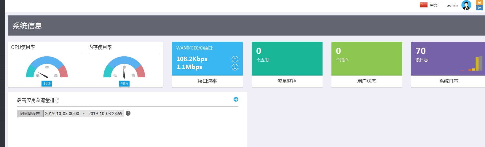

这个路由在医院使用,现已投入使用,终端均能上网,WEB网页登录进去,流量监控怎么查不到信息,用户状态也是0个信息。H3C不是很懂,标签随便写的。客户要求也很简单,查看每个电脑终端的网速,那个终端网速高了,限制一下。

这个应该做不了,限速一般要在命令行下配置

http://www.h3c.com/cn/d_201810/1119011_30005_0.htm 这个是带宽管理配置

https://zhiliao.h3c.com/Theme/details/68148 这个用户显示的好像是有限制的。贴标这个不知道,什么操作应该只有原厂的才知道吧,可以问问代理商

1.可在命令界面使用qos进行限速。

这个在web界面看不到的
