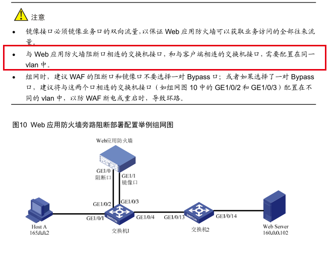

不太理解如下拓扑,如果内网有多个vlan怎么搞。如果外网访问是否能阻断呢。如果可以是怎么个原理,能否详细的解释一下呢?
1.阻断口是用于将不合法的流量进行阻断,需要在交换机配置pbr先将流量丢往web防火墙进行过滤。
2.镜像口是将交换机的流量镜像到web防火墙进行监控,需要在交换机配置端口镜像。
3.为了阻断流量,首先防火墙的阻断口和交换机必须要在一个vlan,只有路由可达了,交换机才能将路由信息及数据包通过pbr丢到防火墙进行过滤。
那你这个部署就不是旁组阻断了,是透明或者反代。而且你说的是最终用户,如果最终用户有100个vlan呢?

1、如果这么配置了,就是改变了逻辑拓扑了,所有流量先经过WAF,再到服务器。 2、您说的配置和交换机同一个vlan,是和最终用户同一个vlan呢,还是和什么同一vlan 3、如果外网访问进来,怎么阻断呢?

最终用户和防火墙的阻断口都可以在同一个vlan。如果只对外提供web服务,需要做好nat外网映射,同时需要做好访问控制,只能访问web服务,其他全部阻断。

和vlan没有关系吧    旁路得在交换机配置镜像吧

您可以看一下图中的注意,是配置两个接口,一个镜像,一个阻断,不太明白他写的,阻断口的vlan和用户的vlan要在同一vlan内

如果我内网有多个vlan呢,或者外网访问怎么阻断呢?

这个的意思应该是假设您的用户的网关至少在您的旁挂的核心上面,我是这样理解的

即使是这样,我有多个vlan怎么办,外网访问怎么实现阻断呢
